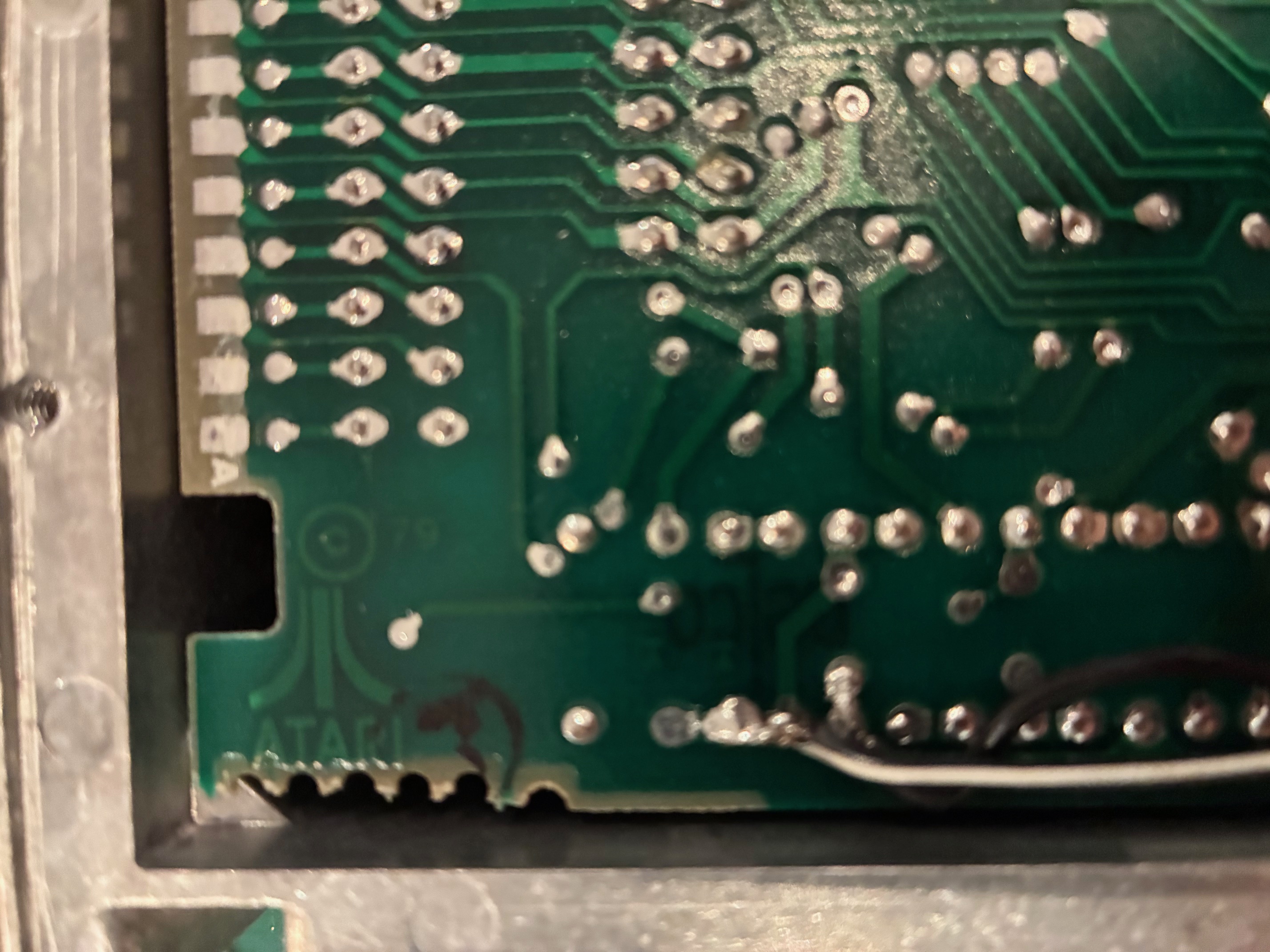

also mein noch sehr gut funktionierender erster PAL 400 er ist von 1979 - das ist wohl sehr alt... 😉
Dr. Irata schrieb: also mein noch sehr gut funktionierender erster PAL 400 er ist von 1979 - das ist wohl sehr alt... 😉
Dann mach doch bitte ein Foto der CPU-Platine, wenn du ihn mal wieder geöffnet hast.

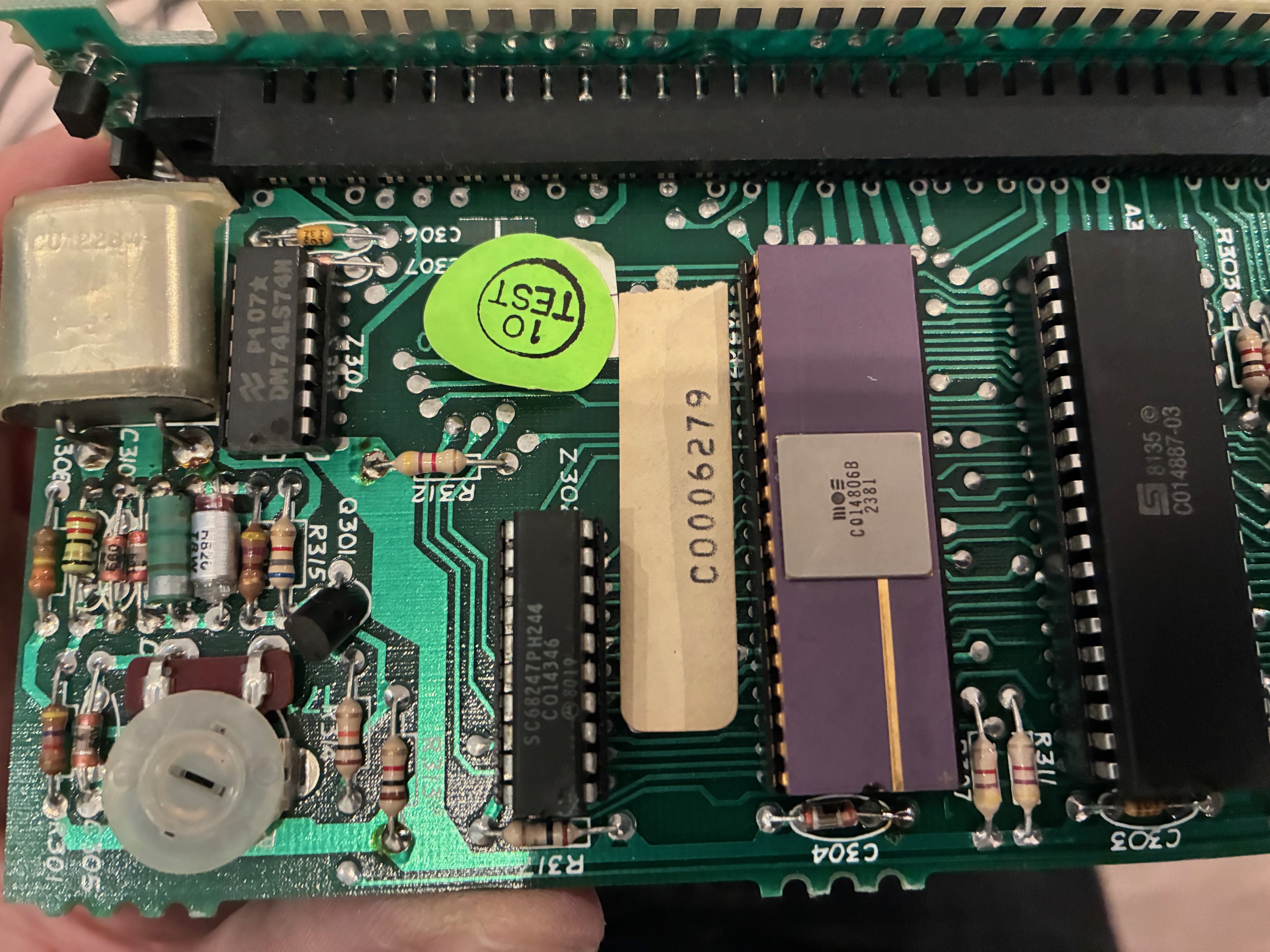

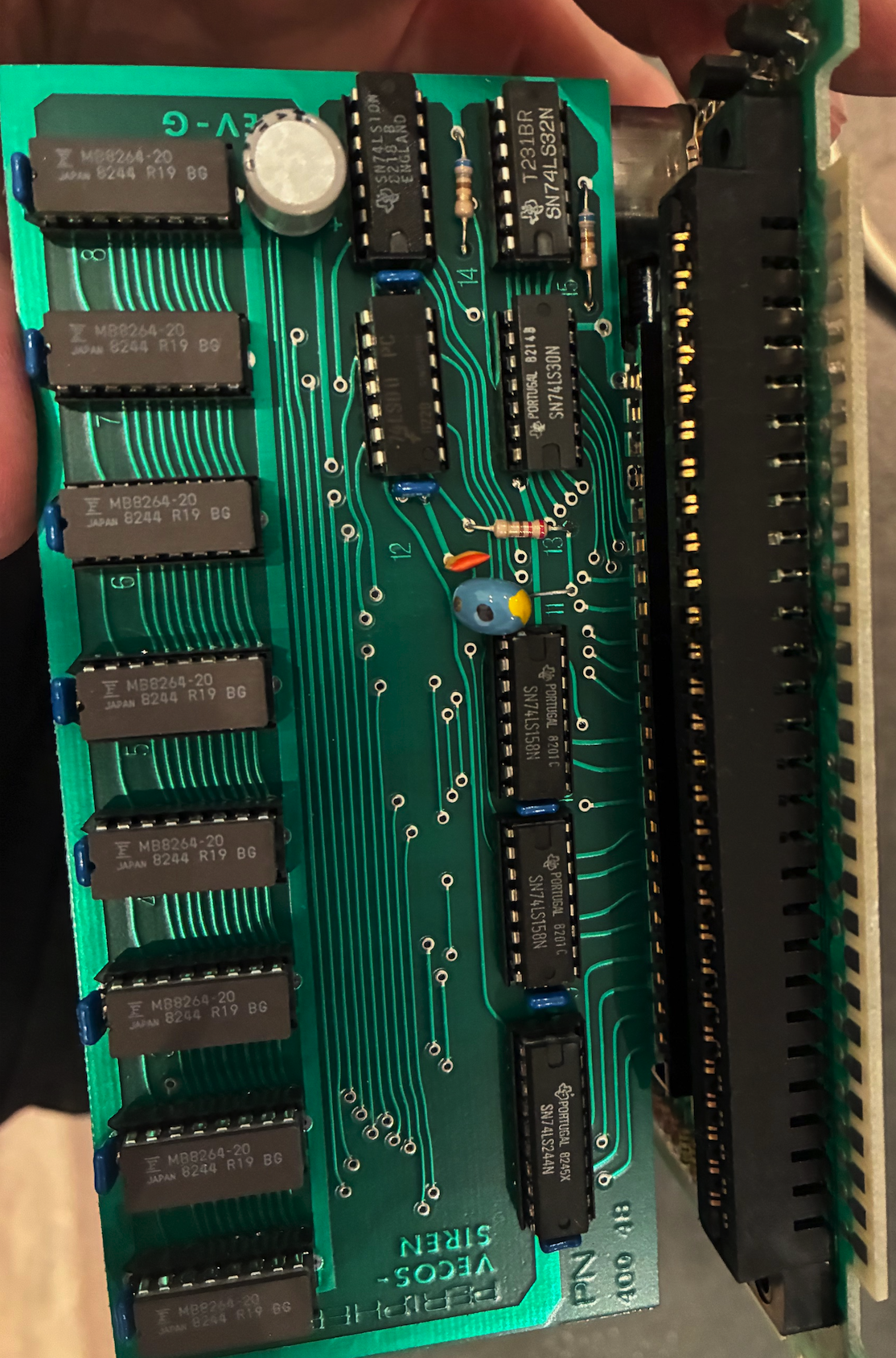

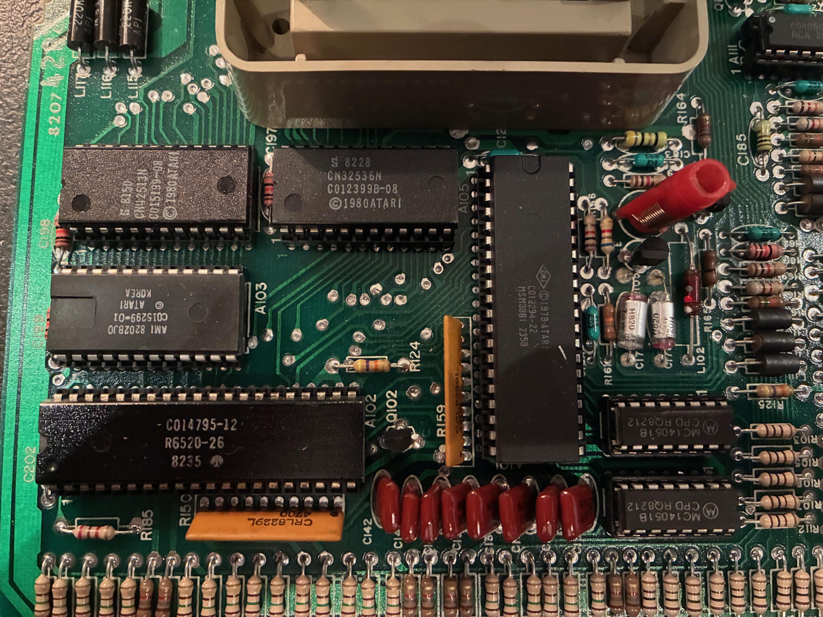

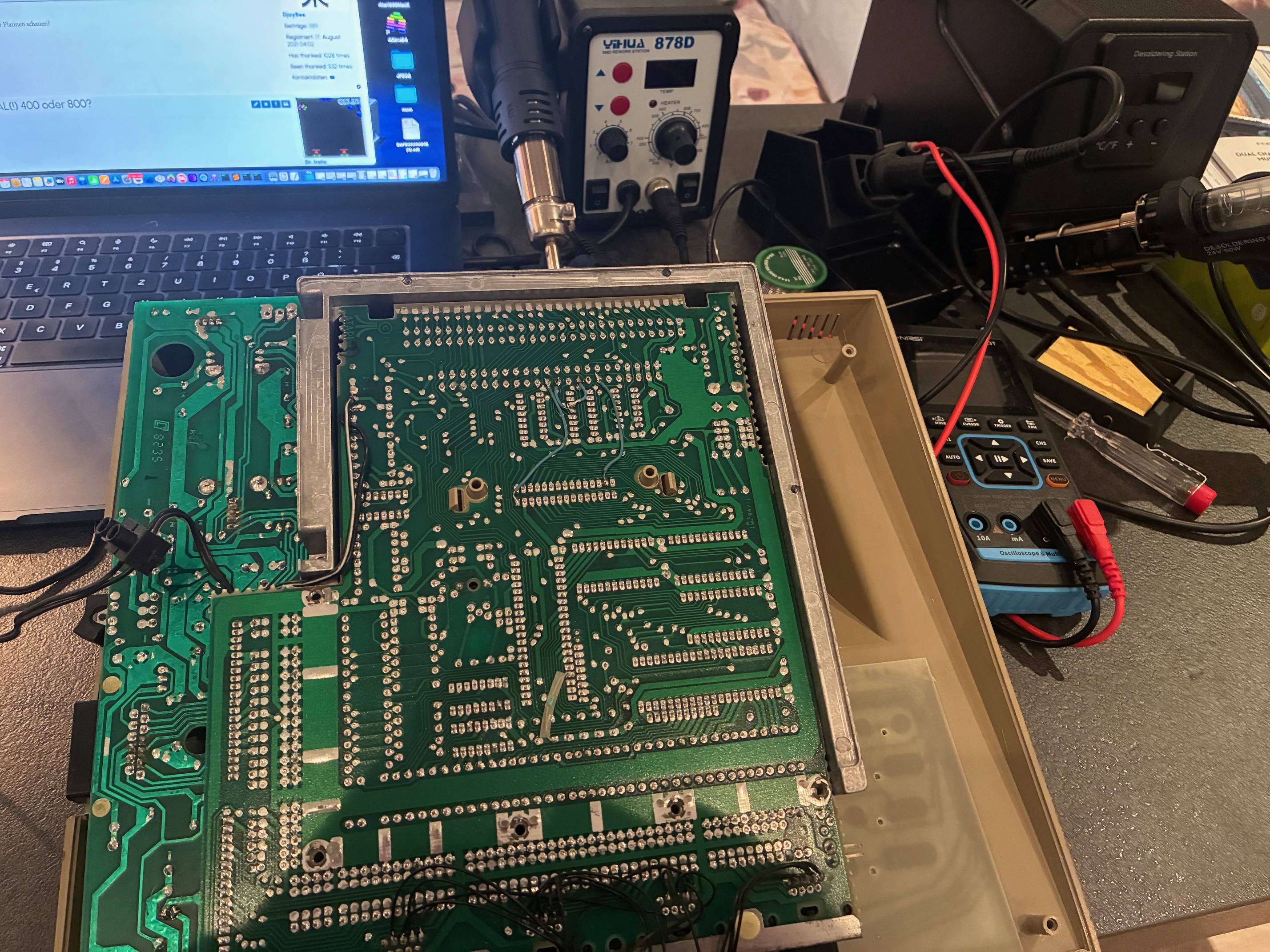

Dr. Irata schrieb: ... ich habe gerade meinen alten A400 geöffnet und stelle hier mal ein paar Bilder ein...

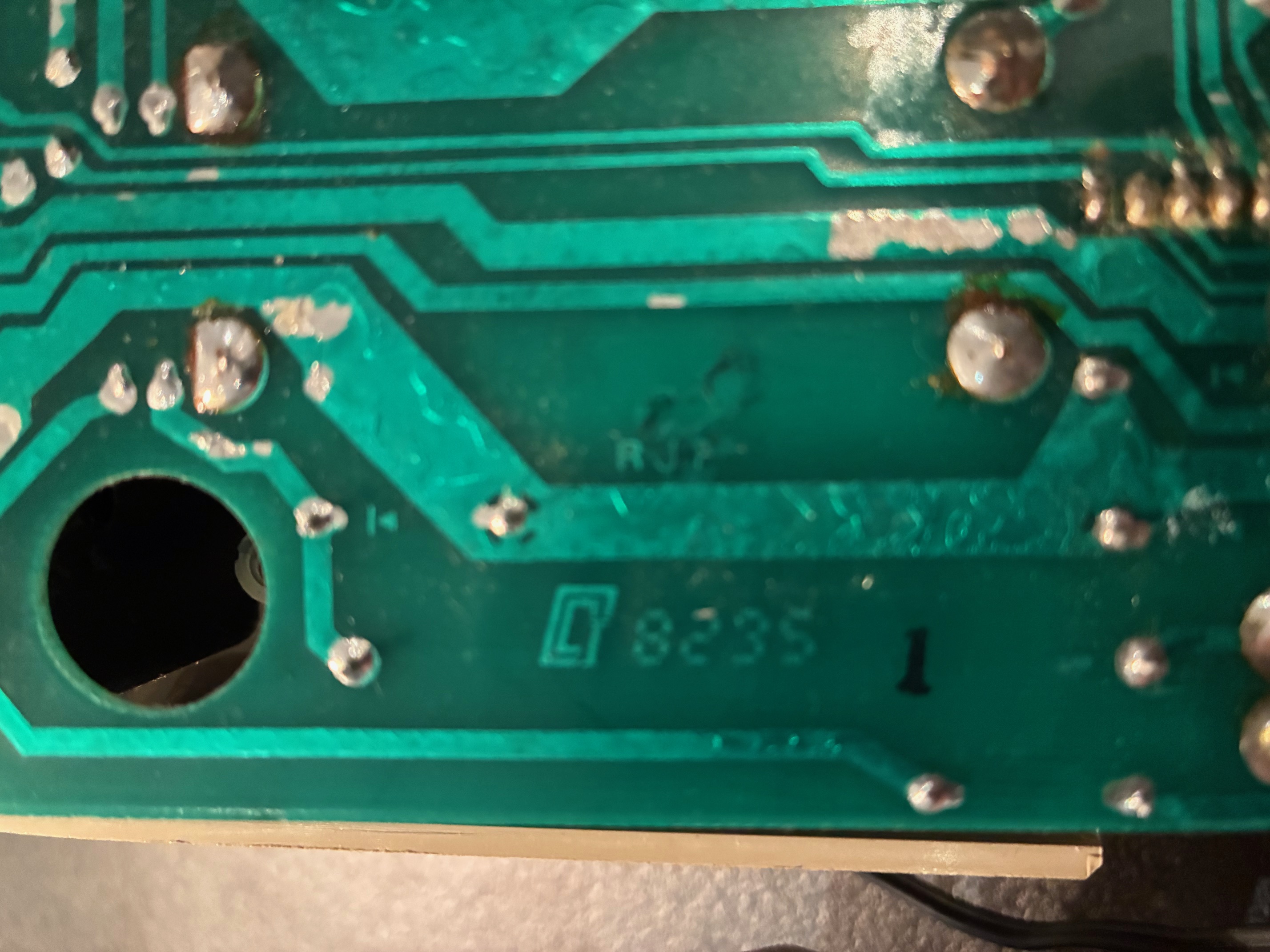

Danke. Kannst du bitte noch nach den Datumscodes auf den Lötseiten der Platinen schauen?
oh doch erst von 1982... naja, könnte wohl passen. Da war ich noch 17 und Abi habe ich ja erst 1984 gemacht... und vor dem Kauf des Atari´s habe ich ein Jahr mit Mathe-Nachhilfe verbracht, um das Geld zusammenzusparen.. Dennoch ist er mein erster Atari! Ich habe aber noch 3 weitere 400 ér - die habe ich zwar später erstanden, kann da aber auch mal reinschauen wie alt die sind... wenn noch interessant..

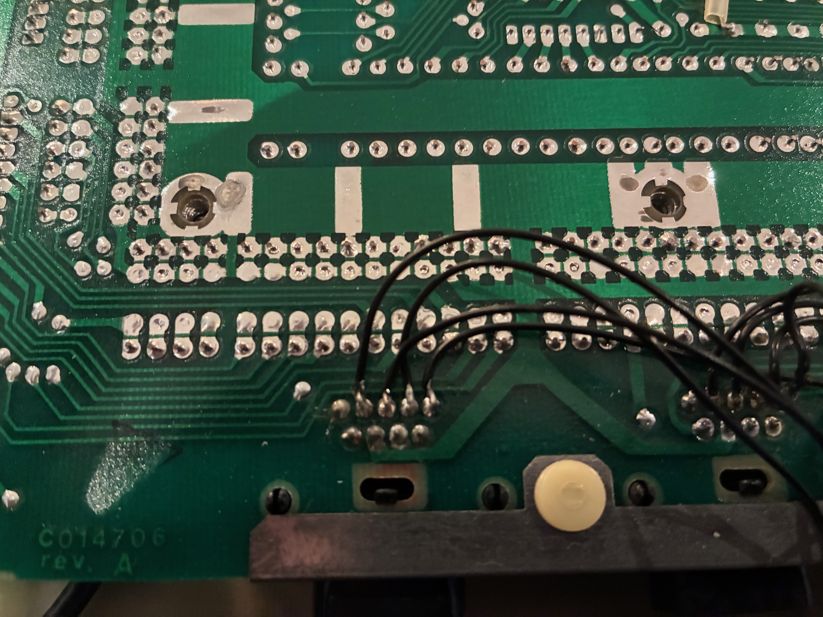

@Dr. Irata Was sind das für Kabel an den Joystickbuchsen? Hast Du Deinem 400 mal eine Zusatzbuchse verpaßt - zB. einen Pseudo-Centronics-Port?
damals hatte ich irgendwann noch einen 2. 400 ér mit 16 kB günstig erstanden und dann beide Rechner mit entsprechenden Kabeln über die Ports miteinander verbunden. ich habe mir damals dann quasi ein kleines Netz zwischen den beiden Rechnern aufgebaut um Daten direkt austauschen zu können. Hat auch geklappt. Meine Idee war damit die Kapazität so zu erweitern, daß ich eine Art künstliche Intelligenz erschaffe... damals waren diese Rechner ja schon das NonPlus und ich hatte (als Jugendlicher) gedacht, das würde vielleicht ausreichen ... Probleme waren aber den Datenaustausch richtig zu timen - es gab ja noch keine Netzwerkprotokolle und ich habe mit senden / empfangen / bestätigen rumexperimentiert... war jedenfalls spannend!
Die anderen Kabel waren für einen Kaltreset mit einfachem Schalter (ohne das Gerät aus-/einzuschalten) und ein Anschluß für externe Lautsprecher... was man alles gemacht hat 😉
